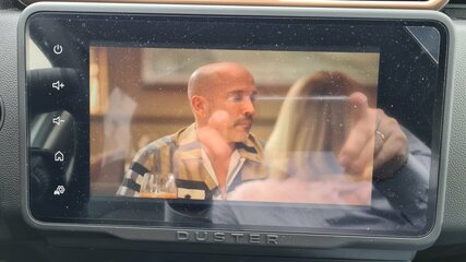

Ist das selbe, Deins sieht aber nach einem MediaDisplay aus, ich seh da kein Navi drin.
Unterschiedlich
720*304
1152*480
1024*428
956*480
Unterschiedlich
720*304
1152*480
1024*428
956*480
Sorry war das falsche Bild, meins hat auch Navi! Morgen sende ich Dir mal die Auflösungen die ist getestet hatte!
Gute Nacht!

wie besprochen hier die Clipformate die bei mir liefen:
640 x 360
640 x 480
Und mein eigenes 720 x 406
