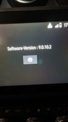

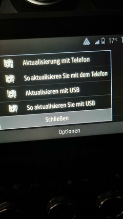

Hallo, sobald ich versuche ein Update zu starten kommt ein merkwürdiger Bildschirm. MN schreibt nicht die für die PC Anwendung nötigen Daten auf den Stick. Am Stick liegt es nicht, verschiedene Getestet. Selbst der freundliche weiß im Moment nicht weiter. Wer hat einen Lösungsansatz der zum Ziel führen könnte...Nach Aktualisieren mit USB kommt kurz bitte warten. Sonst nix und auf dem Stick ist dann synctool Datei mit der die Toolbox auf dem PC nichts anfangen kann

Also zumindest hast du schon mal die aktuellste Version . Mit der geht auch das Update via Handy. Das am besten mal probieren.

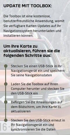

Syncotool ist doch nicht Toolbox.
Warum machst du das nicht alles über die Toolbox ?

Die Anzeige poppt nur für circa 2 Sekunden auf. Synctool ist eine Datei die auf dem Stick erschien. Natürlich würde ich die toolbox Media nav nutzen wenn der duster etwas auf den Stick schieben würde
Wie groß ist der Stick und welches Filesystem ist drauf?
ja hab ich
...aber die kann nicht lesen was nicht auf dem stift ist..
