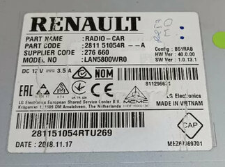

Nun habe ich ein Radio aus Ende 2018 gefunden (17.11.2018). Ein Bild zum Radio habe ich angehangen. Hat das schon Apple Car Play?

Nur für mein Verständnis: Wichtig ist doch das Herstellerdatum und die SW Ver. Nummer, oder?
Auf das Herstellungsdatum kannst du verzichten, wenn die Versionsnummer stimmt. Die Andersrum müsste man schon genau das Datum vom Wechsel im Kopf haben. Die Geräte mit Linux fangen alle mit 1. an.
Alles klar! Dann bin ich jetzt schlauer. Vielen lieben Dank für eure schnelle Nachricht um die Uhrzeit! Hab’s direkt gekauft :)

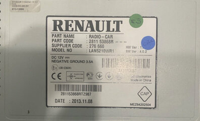

Hey ich nehme an CarPlay geht bei diesen Radio nicht oder?
Nein, leider nicht. Ist noch ein auf WinCE basiertes MediaNav.
