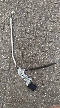

Eine erweiterung: es gibt 4 mechanische Stangen-verbindungen:
(1) Innen-tür-öffner
(2) Verrieglungsknopf
(3) Aussen-tür-öffner
(4) Túrschloss
Alle 4 müssen gelöst werden, und das ist eigentlich nur auf der Tast möglich...
Dann die 3 Torx-schrauben und der Elektrische Anschluss lösen und dann kann mann ihn mit leichtes biegen der Türteile hinausnehmen.
Neuer Motor hinein gesetzt (2euro aus China...), das Problem bleibt.
Es sieht so aus alsob die Verbindung zwischen Aussen-tür-öffner und das Türschloss (nicht das Teil mit der Schlussel, aber der Verriegelung zwischen Tür und Chassis) das Problem ist.
Das Ding ((3), der Stangenverbindung) bewegt sich nach UNTER wenn mann die Túr öffnet, und wenn ich das Schloss in der Hand habe und Verbindung (3) nur ein millimeter nach untern bewege, kriege ich Verbindung (2) nicht mehr nach oben.
Und dann hatte ich keine Zeit mehr... Also nächste Woche suche ich weiter (,mit Endoskop Kamera). Ich kann der Aussen-tür-öffner lösen mit zwei 10mm Bolzen, aber ich kriege ihn nicht heraus, also kann ich die Stangenverbindung nicht untersuchen. Und nicht sehen wie ich den kürzer machen kann.

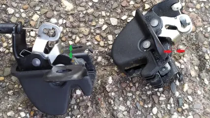

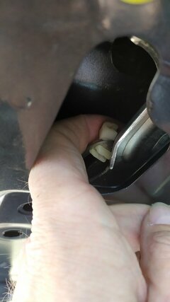

Weisse Dinger/Clips im vordergrund, (3) ist der Rechter, (4) ist der Linker. Mann soll das Ende der Stange (90 Grad verbiegung) hineinstecken und dann verriegeln. Der (3) wird also wahrscheinlich immer ein wenig nach unter gedrückt.
3d255e474d1dbbdce9be2f3654ca

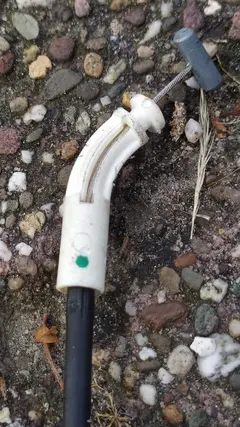

Stange und verriegelung. Stange ist von (2)

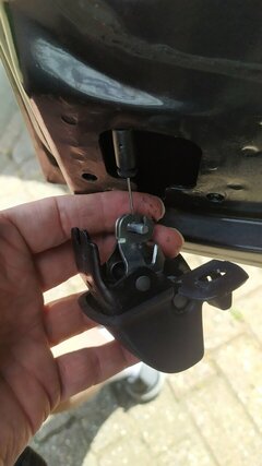

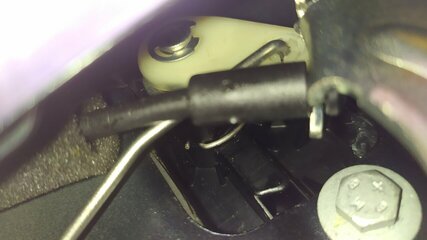

Detail Verriegelungsclip:

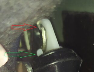

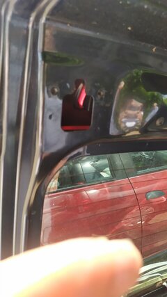

Und das vermutliche Problem:
Das ausstechende Metallteil rechts-oben sieht aus wie das Teil fuhlte (konnte nur auf er Tast fuhlen wie es aussieht) wo die Stange mit dem Problem in arretiert ist.

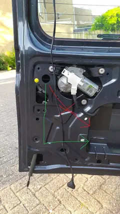

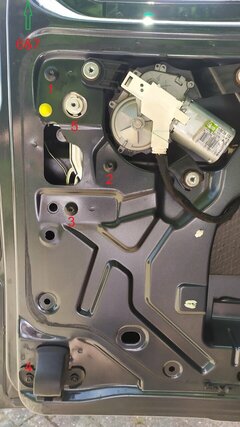

Edit: Immer mehr info's... Die vier "Stangen" die ich gemeint habe (hier werden beide Türen gezeigt). Hier (link) gefunden.
Besseres Bild, Links-oben das Teil wo irgendwie der Stang festgehalten wird.

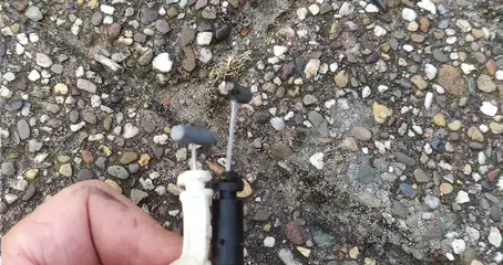

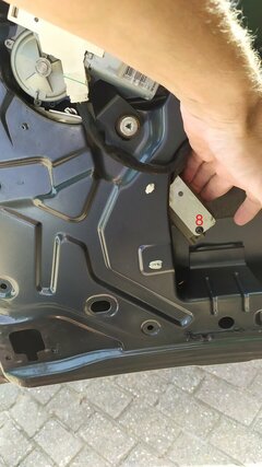

Problem war gelöst als ich die Stange ungefär 2mm nach oben geschoben habe... ((kann auch nach untern sein)
Kein Idee wieso das mal verschoben ist, erinnere mich etwas das der Renault Garage vielleicht der Tür mal repariert hat weil jemand ihn beschädigt hat, aber bin mir da nicht sicher.
Das hierunter ist wirklich ein Bild von mein (Schwiegermutters) Tür. Irgendwie ist das also verschoben und wenn ich es so um die 3 Zähne (?, oder Ringe) verschoben habe funktioniert es wieder. Es ist kein Schraubdraht (?, English "thread") aber eingepresste Ringen in der Stange so das es nicht verschieben kann.
