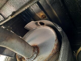

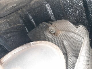

Ich hatte es ja in der Hand, nur die vordere Befestigung war einfach durchgefault/wegkorrodiert. Nächste Woche kommt eine noch größere V2A-Scheibe drauf.
Hast du auch mal an dem Auspufftopf gewackelt. Der schaut ja auch schon angegriffen aus, nicht das sich im inneren etwas gelöst hat.

Der Auspufftopf ist fast neu, da hättest Du mal den alten sehen sollen. Nein, der klappert noch nicht.

Der durchgängige Winterbetrieb hinterläßt eben Schäden, es sieht aber auf dem Foto schlimmer aus als es ist. Beispielsweise könnte man meinen, das Schirmblech ist im oberen Bereich gerissen, ist es aber nicht.
