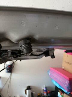

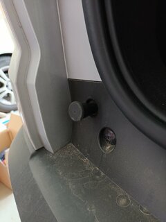

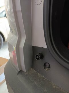

Wie werden die unteren Anschläge der Heckklappe eingestellt?
Die Anschläge haben unter der Abdeckkappe einen Vierkant. Einfach den Vierkant drehen und die äußere Hülle festhalten?
Wenn ich nur den Schlossbügel verstelle, wird die Heckklappe zu weit gegenüber der Heckschürze nach innen wandern.
Es wäre schön, wenn jemand Infos dazu hat.
Schau dir mal das Video von LZparts an dort wird gezeigt wie man die einstellt
Warum liest sich niemand die Frage durch und schreibt irgentwas?
Hätte ja sein können das jemand weiß wie man die "unteren Anschläge" an der Heckklappe am Dacia Jogger einstell.

Das Auto hat seitens Dacia 3 Jahre Garantie, kann also bei Dir noch nicht abgelaufen sein, wenn Du ihn 2022 fabrikneu gekauft hast. Hatte am Sendoro das gleiche Problemchen. Ein der 2 Anschläge war dadurch kaputt gegangen. Es gab einen Neuen und Ich hab dann noch nachjustiert. Seither passt das.
Oben: die Rändelmutter leicht aufdrehen, dann kan man den Steg mit dem Gummifuß verschieben. Also lösen und dann Klappe zu machen. Wieder auf und wieder festdrehen. Kommt man von innen dran, ist es leichter sie dann von innen zu arretieren.
Unten: Ähnliche Technik?
Beim Jogger müssen aber alle zusammen eingestellt werden. Sonst Stimmt es m.M.n. ja nie richtig überein.
