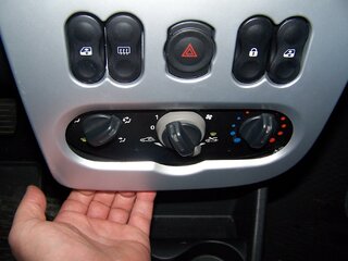

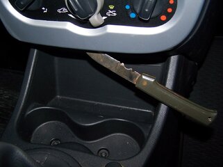

Mir einem Messer zwischen Blende und Armaturenbrett stoßen und die Blende noch vorn anheben damit man die Finger dazwischen bekommt.
Einfach Blende von unten beginnend abnehmen (ziehen),

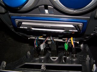

Stecker an den Schaltern abziehen,

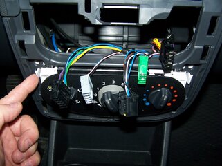

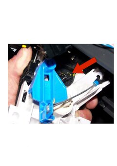

Clipse links und rechts aushaken (ist nichts geschraubt),
Regeleinheit in die Tiefen des Armaturenbrettes schieben und drehen.
Fassung gegen den Uhrzeigersinn herausdrehen (ca. 1/4 Umdrehung)
Ich habe den Bowdenzug für Umluft ausgehangen, so kann man den Block ohne Probleme nach vorn drehen. Somit hat man auch keine Fingerakrobatik.
Birne wechseln, Einbau sinngemäß umgekehrt.
