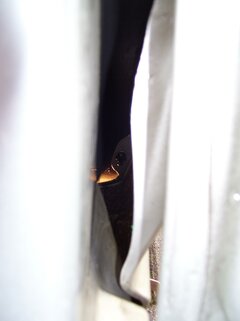

So.... als ich das Kunststoffteil ab hatte... neugierig wie ich bin... schaute ich mal hinter die Radhausverkleidung.
Ich denke die folgenden Bilder sprechen für sich...
... was ist das .. ??? :mellow: ... :huh:
... Licht ins Dunkel ... :o
860-gammelecke-laub-und-dreck-verstopft-abfluesse-es-sammelt-sich-erde-und-dreck-darin-feuchtigkeit-festhalt.jpg
Das war alles da drin... :angry:
... und dabei sind bei uns garkeine Ahornbäume ...
Durch das Laub und Dreck verstopfen die Ablauföffnungen und es sammelt sich Erde und Dreck darin, der die Feuchtigkeit festhält und es so richtig schön gammeln kann.
Eine Gammel-Ecke !

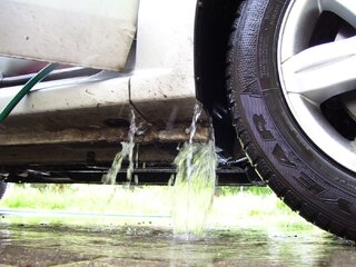

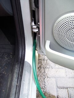

ich habe mir gerade den Verstopfungsort mal angesehen und im Zuge dessen
mit Wasser den Ablauf freigepustet.
LG
Bernhard

Ich schätze mal da wo bebas den Schlauch rein gesteckt hat. Vielleicht standen da ein paar Ahornbäume auf dem Platz des Händlers oder im Sammellager?
