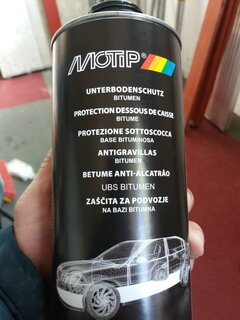

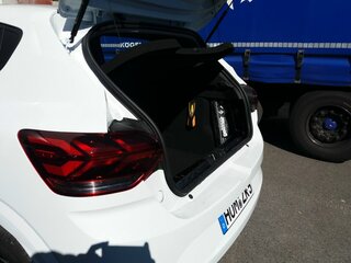

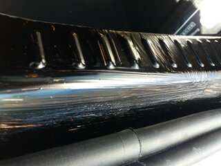

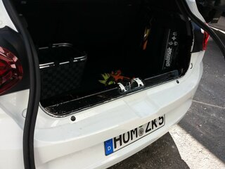

Abdeckung um den Schloss-Haltebügel abgeschraubt, Dichtgummies weg und los ging es.
Lies sich gut streichen.
Nach knapp einer Stunde in der Sonne schon fast trocken, im Bereich der Gummies und der Abeckung
der zweite (Deck-)Anstrich. Der Rest heut Abend oder Montag. Ich hab die seitlich blanke Lackierung, als auch
die Innenseite der Ladekante gleich mitgestrichen.
Kostenpunkt 9,90

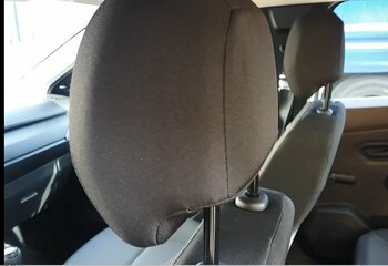

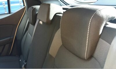

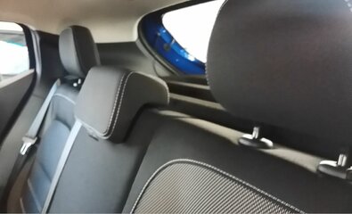

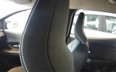

Teil II: Kopfstützen-Tuning. Siehe Fotos, ohne Kommentar. Vorher - nachher. Jetzt hab ich bessere Sicht nach hinten. Kostenpunkt 120 Euro ( Das Foto "Hi-Vorher" ist nicht mein Wagen, war ein Comfort aus dem Showroom)
Um was geht es? Die Entenärsche vorne sind weg und die Eselsohren hinten außen sind nun auch weg.

Wo hast du die Kopfstützen für hinten her?
Ich hätte ja gern noch 2 Stück von der mittleren.
Sorry, aber das schaut nun wirklich nicht schön aus. Wenn ich etwas in der Richtung machen würde, würde ich alles dort vernünftig abkleben und mit Raptor Schutzlack lackieren/sprühen.
UPOL RAPTOR 2K Spray 400ml
Bei uns im Unternehmen hat ein Arbeiter seinen ganzen Wagen mit Raptor Lack in Anthrazit/Metalic sprühen lassen und das Ergebniss ist wirklich verblüffend gut
Bei der inneren Ladekante geht es ja vorwiegend darum diese vor Beschädigung beim Be- und Entladen zu schützen.
Es ist eine einfach lackierte Blechkante.
Auftrag von strapazierfähigem Unterbodenschutz ist da jetzt keine so schlechte Idee. :)
Bei geschlossener Klappe ist der Bereich eh nicht sichtbar.
Hatte auch überlegt gehabt da was zu machen.
Allerdings inzwischen verworfen,selbst wenn es dort Kratzer bis auf's Blech geben sollte,die Kante liegt nicht im nassen Bereich.Bis die irgendwann durchgegammelt wäre existiert der Wagen schon aus anderen Gründen längst nicht mehr.
Viel nerviger ist das man Klappe und Stoßfänger nicht so ausrichten kann das man saubere Spaltmaße bekommt weil der Rohbau vom Werk her gnadenlos schief ist.
Der Ausschnitt für die Heckklappe ist nicht mittig sondern um mehrere mm nach Rechts versetzt. :huh:
Ganz einfach, ich bin in den Showroom, in der Hand mit einer meiner hinteren Kopfstütze und hab einfach geschaut; dort wo meine passte, passt die versenkbare auch bei mir. In meinem Fall war es ein 2020er Lodgy für hinten und die vorderen Kopfstützen stammen aus einem Duster 2020. Der hat jetzt meine 2021er drin

Ich finde die original Kopfstützen sehen besser aus als die die du drin hast. Zumal die hinten nicht mehr versenkbar sind bei dir.
Die Ladekante hätte ich dann doch lieber mit Folie ausgekleidet oder die Lackierung von nem Profi machen lassen. So sieht's echt nicht gut aus..
Sehe das wie @Ortenberger , bei nem 500€ Schlurren kann man das machen, aber bei nem Neuwagen.. Ehr nicht.
muss ja jeder selbst wissen, aber das Bitumen Zeugs sollte eh verboten werden. Im Innenbereich braucht es lange bis der Geruch weg ist und aussen aufgetragen reist im Winter und darunter sammelt sich Wasser und Salz.
Also es rostet. Für solche Aktion im Innenbereich sollte man wirklich Ladeflächenversiegelung wie Raptor oder Herculiner verwenden.

Unterbodenschutz auf Bitumen-Basis im Innenraum?
- Unterbodenschutz bleibt dauerelastisch - hart wird nur die Oberfläche
- Unterbodenschutz färbt ab, da eh nicht vollständig aushärtet
- Unterbodenschutz reagiert auf Temperaturänderung, besonders auf Wärme
- Unterbodenschutz ist nicht geruchsneutral
- die Oberfläche sieht für einen Sichtbereich äusserst bescheiden aus, aber dafür dürfen ja Geschmäcker verschieden sein

Puuuuh... also das mit dem Streichen hätte ich mir selbst damals bei meinem ersten (Rost)Auto (Golf I) noch überlegt. Aber selbst da hätte ich eine schönere Variante gewählt. Bei einem Neuwagen geht das ja gar nicht... Und das mit den Kopfstützen ist auch nicht der Burner. Aber jedem so, wie es ihm gefällt ;-)
Vielleicht noch ein zweimal drüber streichen und dann wird's bestimmt besser.
