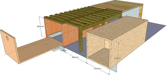

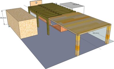

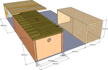

Da ich auf meinen Dokker noch einige Monate warten muss, überlege ich mir schon mal, wie ein Innenausbau aussehen könnte. Ich baue eine Single-Version, daher genügt ein schmalerer Bettbereich, den ich als Latten in Lattenrost wie abgebildet ausziehbar gestalten möchte. Mal schauen, ob das funktioniert. Daneben kann tagsüber das Fahrrad stehen und eine Art Schrank oder Regal auf der rechten Seite. Vorne, hinter der 1. Sitzreihe hätten vielleicht noch eine Kühlbox und eine Zweitbatterie Platz, wenn ich herausgefunden habe, ob die Batterie trotz S&S Batteriemanagement über die Lichtmaschine geladen werden kann.
Schöne Grüße von Sound

  • #97
Das ist auch eine tolle Variante ;) Es macht richtig Spaß soetwas zu machen und hier zu sehen, wie andere ihr kleines Campingglück im Dokker gestalten ! Ich wünsche Dir gutes Gelingen und viel Freude mit dem Dokket wenn er dann da ist ! Gib mal Laut wenn Du damit startest ! LG, Ronno :)

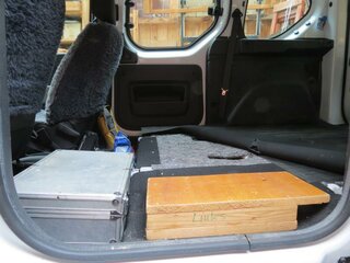

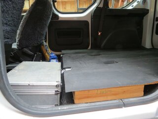

Hallo Omma,
wenn Du die ganz billige Lösung brauchst:
Früher habe ich einfach die zwei Mulden hinten im Laderaum mit zwei Balkenstücken aufgefüllt und dann eine billige Alukiste vom Baumarkt rein
gelegt und da einfach eine Matratze 1,90x0,90 oder für 2 Personen eine zweite Kiste und eine größere Matratze reingeschmissen. War auch super zu schlafen und mal schnell für ein Wochenende war das ausreichend.
