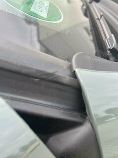

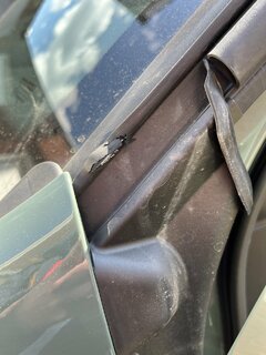

Nun habe ich bei unserem Duster ein Problem festgestellt, bezüglich dessen ich bereits Kontakt mit dem Händler aufgenommen habe. Ich habe hierzu zwar bereits in der nächsten Woche einen Termin, würde aber dennoch gerne eure Erfahrungen dazu hören. Es geht um die Dichtungen, die an der Fahrer- und Beifahrerseite auf der Windschutzscheibe aufgebracht sind, um das Regenwasser weg von den Türen und zu den Abläufen in Richtung Motorraum umzuleiten. Durch das Öffnen und Schließen der Türen drückt sich eine Kante immer wieder so in das Gummi, dass diese innerhalb von 3 Monaten auf der Fahrerseite bereits völlig durchlöchert sind und auf der Beifahrerseite kündigt sich dieses Problem ebenfalls bereits an. Das Ganze scheint ein konstruktionsbedingtes Problem zu sein, welches auch nach einer Instandsetzung relativ zeitnah wieder auftreten würde.
Hatte jemand von euch dieses Problem schon mal und hat es vielleicht im Rahmen der Garantie ausbessern lassen? Gibt es vielleicht sogar eine Möglichkeit, das Ganze so instandzusetzen, dass kein erneuter Schaden auftritt?

Moin Björn, ich hatte genau dasselbe Problem bei meinem Duster 2021. Ich habe es beim Autohaus vorgezeigt und mir wurde im Anschluss die Dichtung erneuert. Das scheint, wie du es schon geschrieben hast ein Konstruktionsfehler zu sein. Irgendwie trifft die Tür doof auf die Dichtung und reißt irgendwann. Ich habe es aufgrund der Garantie auch Kostenlos getauscht bekommen. In deinem Fall ist der Riss auch deutlich größer. Grüße Alex
Servus Björn, das gleiche hatte ich bei meinem Duster Bj. 2019 auch. Wurde in der Garantie anstandslos auf beiden Seiten erneuert. Das AH hat gesagt, sie haben die Türen etwas anders eingestellt, damit es nicht wieder auftritt. Bis jetzt schaut alles gut aus. Was genau sie an den Türen gemacht haben, kann ich leider nicht sagen.
vielen Dank für die Rückmeldung. Dann bin ich mal gespannt, ob es mit einer Einstellung der Türen und Erneuerung der Dichtung bei mir auch getan ist. Nicht, dass das so eine Endlosgeschichte wird, weil die Tür aktuell schon ziemlich mittig auf die Gummis drückt.

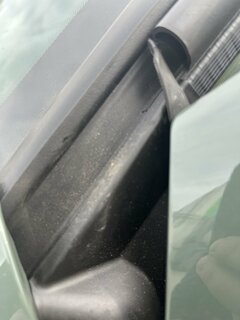

Hab gleich mal bei mir geschaut. Links ein kleiner Riß, rechts noch nichts.
Ein kleines Stückchen schwarzes Panzertape drauf.......mal sehen.
Tür gleitet erstmal auf dem Tape, dann Gummi..

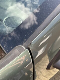

habe das selbe Model und auch diesen Fehler, aber längst nicht so schlimm wie auf deinen Bildern. Bin dankbar für den Hinweis, da schaut man ja kaum drauf. Habe kommende Woche Termin wegen Reifenwechsel, werde das mal ansprechen. Mal sehen was raus kommt.
