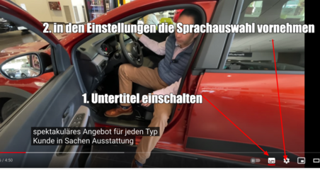

Daran sind wir interessiert. Nur verstehen wir kein Spanisch. Würden gerne mehr darüber wissen

Ah ja dann probiere ich das mal aus. Bei mir kam nur was zum Untertitel auf Spanisch aber da war ich wohl im anderen Menü.

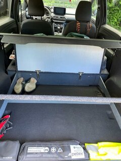

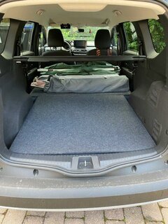

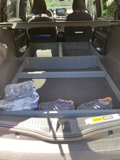

hintere Sitzbank raus ;) un mal einen kleinen Umbau zum schlafen gemacht;) 190x100 sollte langen :cool:

der Rahmen ist aus verleimtem Sperrholz 10mm und Kantholz 70x30 und die Deckel sind 18mm dick

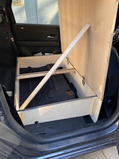

Vielen Dank für die Info. Ich werde meinen Jogger ebenfalls umbauen, sprich Rückbank raus und eine Ebene schaffen. Allerdings sind die Ideen in meinem Kopf immer ganz einfach, mein handwerkliches Geschick dann eher so *mööööp*. Oder ich hab nen Knoten im Kopf.wie hast du die Teile in dem Bereich hier verbunden? ( Bitte sag nicht "verleimt":pray:,evtl hast du ja ein Detailbild)

nee sorry noch a Stück Dachlatte in die Ecken und ne Handvoll 3x25 Schrauben rein :)
