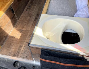

Servus,
da ich mir hier auch paar Inspirationen geholt habe, wollt ich auch mal was posten.
Ich hab nen Dokker im Kreher Style und wollte unbedingt nen WC drin. Mit einer Trockentrenntoilette war ich recht unzufrieden.
Hab jetzt was gebastelt was recht gut funktioniert.

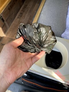

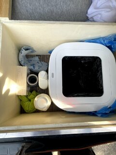

Die Verschweißeinheit von einem Townew T Air Lite Mülleimer dient nun um die Hinterlassenschaften direkt einzuschweißen. Davor noch paar Gramm Superabsorber rein.
Funktioniert sehr gut.

Das war die kleinste Schüssel die ich gefunden hab. Höhe 170 | Tiefe 375 | Breite 322
Wollte so wenig wie möglich Platz dafür opfern.
Geht mit dem Beutel. Mit "flüssigem" Inhalt würd ich dem jetzt auch nicht so trauen aber mit Superabsorber schon und dann in den nächsten Beutel oder Mülleimer reicht das locker die Verschweißung.
Hab paar Tests gemacht mit Wasser und so bevor ich das eingebaut hab.
