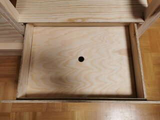

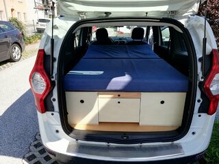

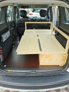

Da hauptsächlich Ausbauten vom Dacia Dokker im Internet kursieren wollte ich den Ausbau eines Dacia LODGY in Angriff nehmen. Im Internet fand ich dann einen A... Mein Dacia Lpdgy Stepway wird nicht mehr produziert doch die Idee kann auch im neuen Dacia Jogger umgesetzt werden.
Für den Ausbau des Campers wurde hauptsächlich Kiefer Multiplex (15mm, 10mm, 6mm), Pappel nur für den Lattenrost (15mm) und für die Küchenplatte eine Eicheplatte (20mm) verwendet. Es wurden ausschließlich Edelstahverbinder in Form von Schrauben, Scharnieren, Klavierbänder, Winkel, Plattenverbinder und Auszüge für Schubladen eingesetzt. Der Aufbau war aufwendig, v.a. im Verlauf des Prozesses kamen einige unverhergesehene Herausforderungen die noch zulösen waren und auch Anpassungen.
Im Anschluss kommen noch eine Powerstation mit Solar und wahrscheinlich noch eine Standheizung dazu. Diese sind allerdings noch in Planung.

Gebt mir bitte eine Rückmeldung wie ihr den Ausbau findet, was man hätte besser machen können und was man noch machen könnte um es zu vollenden. Danke
Ich finde den Ausbau echt schön, sowohl vom Konzept als auch von der handwerklichen Ausführung!
Toll finde ich auch dass die Liegefläche über die ganze Breite geht wahlweise.
Wie belüftest du nachts, vor allem bei Regen?
Dies passiert über den Climair Wind- und Regenschutz der an allen 4 Fenstern angebracht ist. Man kann somit die Fenster einen Spalt breit offen lassen. Ich hatte diese schon bei meinem Vorgängermodell verwendet. Die sind richtig gut.

Frage:
Wie hoch ist denn deine Sitzhöhe?
Vor allem im hinteren Fahrzeugbereich.
Ich habe meinen Sitzplatz direkt hinter dem Fahrersitzz.
Und selbst da hätte ich gerne noch ein paar Zentimeter mehr Platz nach oben.
Durch das nach hinten schräg abfallende Dach wäre mir der hintere Bereich zum sitzen viel zu niedrig.
Saubere Arbeit! :)
Frage:
Der Dacia Lodgy ist ja leider nicht so hoch wie der Dokker, trotzdem ist hier einiges möglich. Meine Frau ist nicht so groß wie ich, deshalb sitzt si eher hinten als vorne. Aber mich stört es nicht hinten platz zu nehmen. Der Holzausbau hat mit dem Lattenrost eine Höhe von 265mm mit der Matratze komme ich ungefähr auf 330mm und weniger weil sie sich bei Belastung komprimiert. Die meiste Zeit sind wir im Außenbereich, die Küche ist eher für Schlechtwetter gedacht. Wir suchen noch nach einer Lösung für ein Hubdach, doch leider war unsere Suche bisher erfolglos. Wir haben schon bei Stefan Ilg, Cargo Clips nachgefragt, doch dieser meint dass es schwierig wird für so ein Auto ein Hubdach anzufertigen.

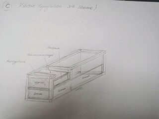

Mh, sehr guter Ausbau. Ich bin gerade am neu konzipieren.
Kannst Du mir näheres über Deine Vorhänge sagen? Wie montiert? Gekauft oder selbst genäht?
Ich plane drin sitzen obwohl die 2te Sitzreihen drin bleibt.
Bisher hatte ich nur die Möglichkeit zum liegen. Bis jetzt bin ich da mit Eurokisten gut bedient. Aber hübsch ist anders.
Danke
André.
Hallo mein erster Ausbau war eine Campingbox im hinteren Bereich. Rücksitzbank blieb erhalten.
Bezüglich dem Vorhang, der ist auf eine Alustange aufgezogen, selbst genäht. Die hinteren Fenster sind mit dem gleichen Stoff gemacht und an die Fenster angepasst.
Fotos als Idee für einen Ausbau mit Rücksitzbank. Fensterabdeckung.
Falls noch Fragen sind einfach melden.
