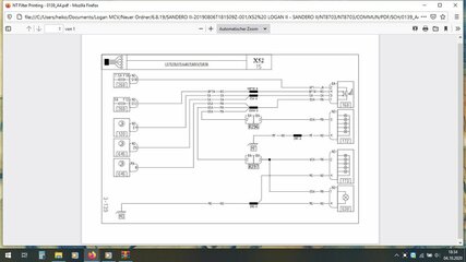

Gibt es aber keinen Schaltplan? Ich habe alle Anleitungen angeschaut und nichts gefunden.
@Tiger151
genau das was ich gesucht habe. Vielen Dank! Ich habe es schon ausgebaut und repariert. Schalter zerlegt und die Kontakten gereinigt. Fertig. Das war - Gott sei Dank - recht einfach.

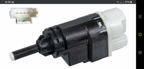

Hallo @Texas, heißt es wenn ich im Bremslichtschalter PIN 1 und PIN2 mit dem Multimeter durchmesse, dann müßte ich einen Widerstand messen können?
nicht einen widerstand, sondern unendlich hohen widerstand.
außer du betätigst den schalter, dann hast du idealerweise keinen widerstand.
Danke Texas und Jon-Doe, da ich aber immer das selbe messe (unendlicher Widerstand) auf PIN 1 und PIN2, egal ob der Schalter gedrückt oder losgelassen ist, weiß ich also das Ding ist kaputt.
Habe heute einen neuen Bremslichtschalter bestellt, wenn ich Glück habe ist er morgen schon im Geschäft. Werde berichten wie das ganze weitergeht.
