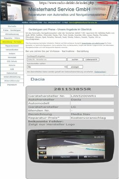

es ist viel einfacher für dich dies auszutauschen. oder schaue mal hier im Anhang:
Gruss
