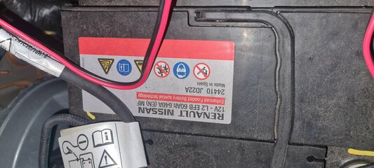

Hallo der dacia sandero stepway 3 der Freundin hatt das Problem das die Batterie tot ist. Kann man die batterie Eingeständig einfach austauschen und alles funktioniert wieder oder muss man diese anlernen bzw welche wichtigen Dinge wären bei einem Tausch zu beachten vielen Dank im voraus beim meinem eigenen " alten " kfz ist ein Wechsel easy
Bild der vorhandenen , verbauten Batterie hab ich als Bild angehängt

Einfach tauschen, da kann man nichts anlernen. Danach den LWS anlernen durch drehen des Lenkrades von Anschlag zu Anschlag. Alle Meldungen sollten dann verschwinden.
Wenn möglich Stützstrom verwenden, macht alles einfacher.

LWS = Lenkwinkelsensor.
Stützstrom heißt, während des Ausbaus wird an die Batterieanschlüsse einfach eine dritte Batterie mittels Kabeln angeschlossen.
Damit das Fahrzeug niemals ohne Spannung ist.
Zum Thema Batterie das muss eine EFM Batterie sein mit den gleichen Werten dann würde das passen oder ? Efm wegen der start stopp lieg ich da richtig?
Efb ok danke . Was stell ich mir unter dem stützstrom vor wie läuft das ab ? .
Hatte ich doch oben beschriebenen.
Nimmst du eine Batterie und Überbrückungskabel.
Minus an Masse und Plus ans Pluskabel der Starterbatterie. Ans blanke Kabel, nicht an den Pol.
Dann die Polklemmen lösen und Batterie ausbauen.
Aufpassen, das daß Uberbrückungskabel dabei nicht abrutscht.
Dann neue Batterie rein und Polklemmen anschließen.
Dann Überbrückungskabel der Stützbatterie abnehmen.
PS. Ich Wechsel immer ohne Stützbatterie.
Dann muss zwar der LWS , manchmal auch die Fensterheber und das Radio kurzfristig neu angelernt werden, aber das ist kein Hexenwerk
PPs.....wenn deine Batterie sowieso komplett platt ist, brauchst du auch keine Stützbatterie.
Denn die Steuergeräte waren / sind ja dann schon ohne Strom.

Ja, stimmt, wenn die Batterie eh platt ist dann hat sich das mit Stützstrom eh erledigt.
Man kann auch ein entsprechendes Ladegerät im (Supply-Modus) verwenden, das entweder an die Klemmen oder per Adapter in den Zigarettenanzünder, vorrausgesetzt der ist dauerbestromt.
Wegen S/S muß es eine EFB sein, kann aber auch eine AGM sein, Die ist aber idR teurer. Die Werte können ruhig abweichen, sollten aber nahezu identisch sein. Denn was bringt eine deutlich größere Batterie, wenn aufgrund des Fahrprofils eine kleine Batterie schon nicht richtig (voll) geladen wird.
Wenn es die Umstände zulassen schadet auch ab und an mal ein passendes Ladegerät anklemmen nicht. Besonders bei wenig bewegten Autos.
