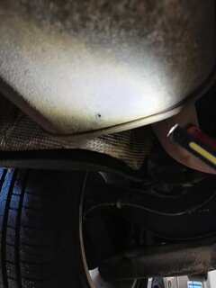

Ps: Beim Endschalldämpfer "anbohren" empfehle ich anschliessend eine Behandlung des Bohrloches. Noverox und nach dem Austrocknen, einen Spritzer hitzefeste Farbe. So hat Rost keine Chance.
Schalldämpfer rosten von innen nach außen. Manche Schalldämpfer haben einen Doppelmantel. Bei denen hängen dann schon mal krass gesagt verrostete Fetzen, obwohl er noch dicht ist. Zudem betrifft das fast immer den "Nachschalldämpfer" weil die Abgase kühler sind wie im Vorschalldämpfer und sich weniger Kondensat bildet.
Nochmal ein Insignia B, frische HU.
Also macht euch keinen Kopf wegen einen kleinen Loch.
Allerdings würde ich nicht den 5er nehmen wie im Video zu sehen, ich glaube ich habe 1,5mm genommen. Reicht völlig, wie man an meinen Bildern sieht.
Generell: ich mach seit über 30 Jahren in dem Beruf und lerne selbst von deren Videos noch.
Manchmal staune ich, manchmal denke ich mir "ist doch ein bekannter Fehler, hatten die das noch nie?" Oder ich hänge zu viel in Foren rum :D

Auch wieder falsch. Sind die Abgase heißer ist der Wasseranteil im Abgas im gasförmigen Zustand und es bildet sich  kein Kondensat. Auch weil insgesamt im Vorschalldämpfer höhere Temperaturen herrschen. Im kälteren Abgas im Nachschalldämpfer kondensiert das enthaltene Wasser an der kalten Außenwand des Endtopfs und der Aggregatzustand ändert sich zu flüssigem Wasser. Es entsteht Kondendensat.
Ist keine Fehlkonstruktion,
teile die Meinung von Rostfinger,
2 mm Bohrung hat die Lebensdauer
der MSD und ESD schon vor 50 Jahren verlängert.
Kondenswasser kann sich dadurch nicht ansammeln.
Und die HU hatte es noch nie gestört.
