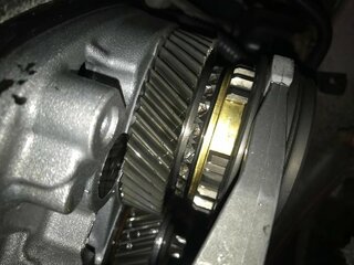

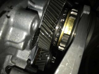

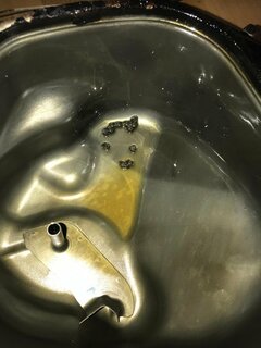

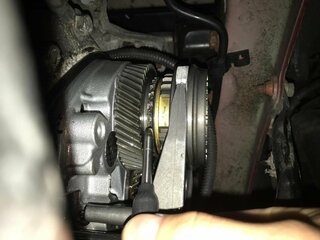

Das Getriebe hat die Fahrt überlebt. Für mich stellt sich die Frage, wie aufwendig ich den Schaden reparieren lassen soll, wenn ich die eigentliche Ursache nicht kenne. Ich versuche mal das Schadensbild einigermaßen korrekt wiederzugeben, da ich es nur aus einem Telefongespräch her kenne und vielleicht auch nicht die richtigen Begriffe verwende. Nun von Anfang an: Die Fahrt in Schweden begann mit einem hochfrequenten Schleifen, welches aber nur meine Frau nur von draußen hören konnte. 600 km später funktionierte der fünfte Gang das letzte Mal. Er ging nur sehr schwer raus, verabschiedete sich aber dann völlig geräuschlos.
Das Zahnrad liegt in Einzelteilen im Getriebe. Allerdings nur in der einen Kammer, so dass im übrigen Getriebe keine Späne vorhanden sind. Es war Getriebeöl drin. Teile für die Reparatur des Getriebes ca. 450 €, neues Getriebe vielleicht 3000 €. Da sollte man eigentlich nicht lange nachdenken. Mich stört aber, nicht zu wissen, warum es kaputt gegangen ist. Wer garantiert mir, das es nicht sofort oder vielleicht auch erst nach 50000 km durch die gleiche Ursache wieder kaputt geht. Ich frage mich insbesondere, was hat diese hohen Frequenzen am Zahnrad ausgelöst und trotzdem hat es noch 600 km gehalten, bei fast nur Autobahn im fünften Gang. Nach meinem Verständnis muss es doch rucki, zucki kaputt gehen. Hat jemand eine Ahnung was die Ursache sein könnte und ob ich nicht lieber das Getriebe austauschen sollte? Mir fällt noch eine Kleinigkeit an dem Getriebe auf: Vom ersten gefahrenen Kilometer geht der zweite Gang sporadisch unabhängig von der Motortemperatur manchmal nur bei höheren Drehzahlen raus, bei niedrigeren Drehzahlen dann höchstens mit leichter Gewalt, auch dies liegt nicht an Mangel an Getriebeöl. Es stört mich nicht. Ich wollte es nur erwähnen, weil es nun vielleicht von Bedeutung sein könnte. Vielen Dank und liebe Grüße

Uii der Syncronring gebrochen ...
Hattest Glück das die Zähne nicht in die anderen Zahnräder fielen :pray:
