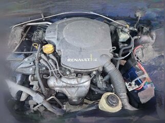

Kann mir wer anhand des Bildes zeigen wo der Leerlaufregler sitzt? Das wäre sehr lieb von euch
Das Teil 6 ist die Drosselklappe, die sich unter dem Luftfilterkasten befindet und Teil 7 ist der Leerlaufdrehzahlregler.
