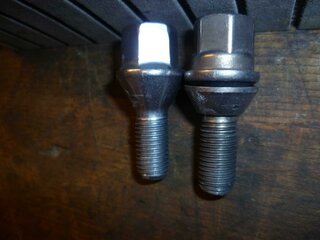

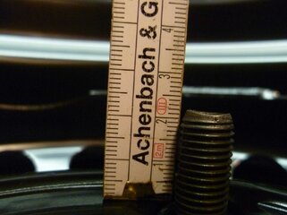

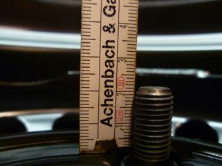

da die frage mit den radschrauben demnächst bestimmt wieder aktuell sein dürfte, habe ich mal ein paar bilder gemacht.
der unterschied bei den radschrauben für die alus ist der drehbare kegelsitz.
das ist den stahlfelgen jedoch egal.
von der länge gibt es im montierten zustand bei den stahlfelgen auch keinen relevanten unterschied.

SW 17 / M12 x 1,5 / 60° Kegelbund
bei Stahlfelgen Schaftlänge / Gesamtlänge:
24mm / 49,3mm
bei Alufelgen Schaftlänge / Gesamtlänge:
25,5mm / 53mm (mit losem Kegelbund)
bilder habe ich zuvor gepostet.
