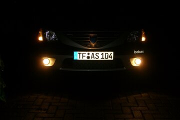

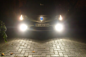

Hallo Markus,
komisch nur, dass Fernlicht und Nebellicht beim Dacia MCV auf Wunsch parallel funzen. Dies kannte ich vorher noch nicht.
LG
Bernhard
Trotzdem würde ich weiterhin behaupten das die Nebelscheinwerfer nur die Fahrbahngrenzen ausleuchten sollen. Oder was meinst du?
Nun, dies stimmt. Auch ein H11 NSW-Tuning auf Philips X-treme +80, was meinem MCV fehlt, sollte dies im Grunde nicht in Frage stellen...
LG
Bernhard
