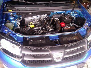

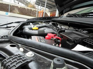

Habe mir in der Bucht eine Motorraumdichtung und Dommutterkappen bestellt, geliefert bekommen und heute (mal eben) eingebaut. Kostenpunkt: 18 € + Versand. (Händler hat mir allerdings die dabei gewesene Windschutzscheibendichtung (für Duster) nicht mitgeschickt, aber ich gehe davon aus, daß er sie mir nachsendet, nachdem ich mich nun gemuckt habe.)
Bringt es was wenn an der Windschutzscheibe auch noch eine Dichtung ist?
Ich hab mir vom Schrotter einen guten Türgummi von den hinteren Türen geholt, 3-4 € und damit zwei Autos abgedichtet. Meiner Meinung nach ist es doch nur das Wichtigste das von vorn nicht so viel Wasser und Dreck in den Motorraum gedrückt werden kann. Da kommt über den Kühler schon genug.
Und wo bleibt die warme Luft wo sie nicht hinten weg kann?
Der Dichtgummi als solches ist schon spürbar, wenn man den Staub davor sieht, der sonst im Motorraum liegen würde.

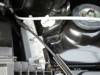

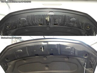

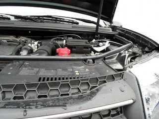

Habe auch die Dichtung am 08.12.2013 angebracht.
Vor dem Reinigen und Anbringen der Dichtung noch ein Foto gemacht. Auto habe ich Ende September 2013 bekommen. Gut zu sehen wie dreckig es nach ~ 2,5 Monaten war.
Dann am 28.12.2013 nochmals geschaut (hatte hier und da mal geregnet, kein Schnee) und kaum noch Dreck ins Innere gekommen. Auch nach längerer Zeit hier der Motorraum sehr sauber.
Für mich eine Investition die sich gelohnt hat. :wub:

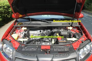

Ich habe das Windschutzscheibengummi ja nur gekauft, weil es dabei war. Ob es auch in meinen Steppi paßt werde ich ja nach Erhalt feststellen können. Die Motorraumdichtung war auch für den Duster. Habe sie in meinen Steppi problemlos reinbekommen. Ein Stück habe ich abgeschnitten - war zu lang. Und die Dommutterkappen sehen gut aus und die Schraube (oder was das ist) kann nicht mehr weiterrosten. Sah nach zwei Monaten schon Sch... aus ... Guckst in den Motorraum und da sind zwei angerostete Dinger drin.

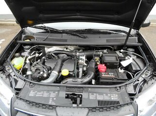

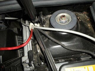

Bild #1: Aufgenommen am 03-04-2014 (also knapp 4 Monate nach der Motorraumdichtung)
Bild #2: Gerade eben aufgenommen (die letzte Autowäsche liegt schon so 2 Monate zurück)
P.S. die Motorhaube sieht innen noch so aus wie bei dem Vorher/Nachher Foto von mir :)

Nur ein Wort zum Dom, ich hab sie nur mit Hohlraumspray versiegelt, weil die Schrauben von neu schon Rost angesetzt hatten. Eine Abdeckung versteckt meiner Meinung nach das Elend und man sieht es erst wenn man sie mal abnimmt. Es sei denn man betreibt etwas Rostvorsorge.:D
Die Dichtung wird schon einen gewissen Schutz bieten. Das was durch den Fahrtwind gerade unter der Motorhaube rein gedrückt wird kommt nicht bis auf den Motor und auch gerade Feuchtigkeit wird abgehalten. Eine Kleinigkeit mit großer Wirkung! Meine Meinung!
