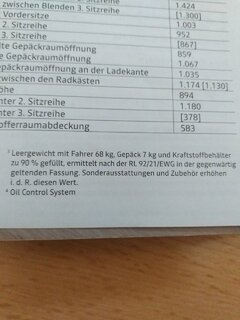

Im Leergewicht ist der Fahrer schon mit eingerechnet, allerdings nur mit 68Kg (zumindest beim Lodgy)

Wenn ich mich richtig erinnere, habe ich das mal in den EU-Vorschriften zur Ermittlung des Leergewichtes gelesen. Das Gewicht soll leer und betriebsbereit angeben. Also inklusive ausreichender Betriebsstoffe (ich meine, zu 80 90% gefüllter Tank) und wenn es sich nicht um ein autonomes Auto handelt mit Standardgewicht eines Fahrzeugführers.
Moin,wo steht das geschrieben?Habe ich noch nie gehört sowas.
DIN 70020​
Zur Ermittlung des Leergewichts eines Fahrzeugs existieren verschiedene Normen. Das Leergewicht eines Straßenfahrzeuges (z. B. eines PKWs) setzt sich nach der DIN-Norm DIN 70020 Teil 2 aus der Masse des Fahrzeuges bei zu mindestens 90 % gefülltem Tank und je nach Fahrzeugart noch dem mit 80 kg angesetzten Fahrzeugführergewicht zusammen.
Gefunden bei: Leergewicht – Wikipedia

Oh, das mit dem 68Kg Fahrer aus der Liste wußte ich nicht, da habe ich ja gleich 2 Sachen gelernt.
1. Ich dachte, Leergewicht wäre "alle Betriebs-Stoffe an Bord, keine Person an Bord".
2. 32 Kg zu fett, Mennoooohhhh........8-((
Das sind Vorschriften von 1950. Damals wogen die Menschen nicht mehr.
