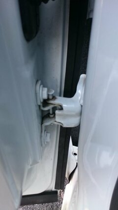

Ich Rüste die Dichtungen nach .
Ich bin selbstständig in der Autoaufbereitung und biete es mit an .
Ich Rüste die Dichtungen nach.

Das war nicht so gemeint .
Ich helfe gerne.
Werde heute noch Bilder machen .

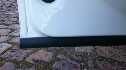

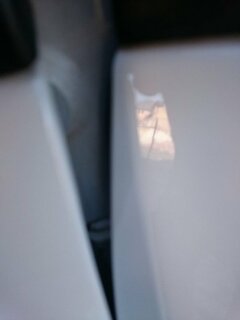

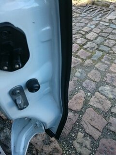

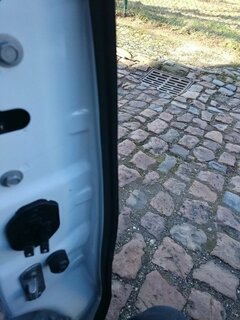

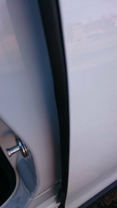

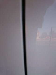

Unterhalb amschweller ist eine P Dichtung und an den schliessbänder ist einer Z Dichtunge Bilder folgen
Nah klar ich klebe mir Baumarkt Dichtungen ans Auto

@ DK-mobile
Sieht sehr ordentlich aus. Bei der Türenunterseite wurde ähnliches schon mal diskutiert: Bleibt dort nicht nach Regen Wasser stehen?
Hatte bisher ja noch keine Probefahrt im Dokker. Aber der Gedanke, bei einem Neuwagen erstmal Dichtungen einzubauen damit es nicht zieht, macht mir nicht so viel Freude.
