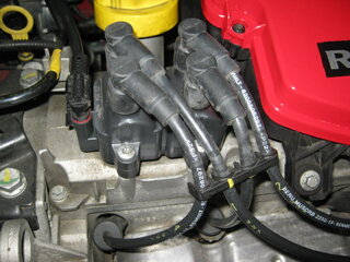

Würde einfach die 3 Schrauben lösen, die Zündkabel in der selben Formation von der alten auf die neue Zündspule stecken und dann die neue Zündspule mit Strom versorgen so wie die alte mit dem breiten Stecker. Anschließend die Schrauben wieder anziehen, welches Drehmoment ?

Mach bitte gelich alle Zündkabel neu! Bei meinem Kangoo (identischer Motor) waren die immer die Zündkabel (nicht sichtbar im inneren) kaputt und nur 1 mal die Zündspule.
  • #10
Danke!
Ich tausche jetzt mal die Zündspule und warte ab, wenn dann wieder die o.g. Probleme auftauchen kommen die Zündkabel dran :rolleyes:

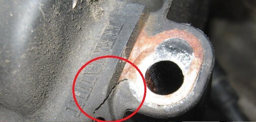

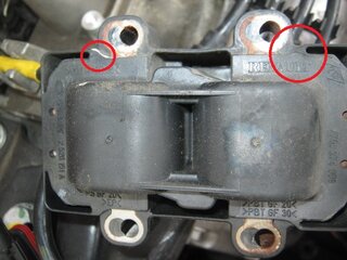

Seit dem tausch der Zündspule ist übrigens Ruhe. Er startet jetzt wieder sofort ohne Probleme. Die alte Zündspule hatte unten, wo sie auf dem Motorblock sitzt Haarrisse, durch die bei Feuchtigkeit Nässe eindrang.
Herorkram.
Diese MPI Zündspulen sind ja aus Plastik und oben in Kunstharz gegossen.
Meine original Sagem Zündspule (aus 2005) hat unten in der Plastikverkleidung auch risse (ich habe hetue nachgeschaut). Ich frage mich, ob ich das Teil in Vorsorge tauschen sollte, weil es eh bald verrecken wird...
bin auch am überlegen mir so ein ding zu besorgen............
ist das normal das die originale nur mit drei schrauben befestigt ist ?
Ja.
Mit drei Schrauben lässt sich die ZS im Gegensatz zu mit vier Schrauben verwindungs- und spannungsfrei befestigen.
