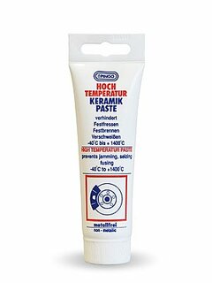

Du denkst bei der Kupferpaste an elektrochemische Korrosion, nicht wahr? Theoretisch stimmt es, dass sich Kupfer und Alu in Verbindung mit einem Elektrolyt nicht vertragen. Aber ich mache das auch schon seit Jahren bei diversen Autos und da passiert nichts. Aluzylinderköpfe hatten die alle. Aber wenn Du bedenken hast, dann nimmst Du halt ganz einfach Keramikpaste:
Die ist metallfrei, hochtemperaturfest und problemlos zu verwenden. Aber auch hier gilt "Murphy's Gesetz" (Murphy, ich hoffe Du nimmst mir das Wortspiel nicht übel;)), hauchdünn verwenden!
