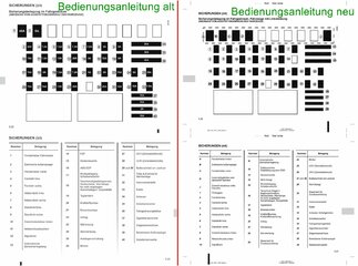

nein, lt. BDA hängt da nix anderes mehr dran.
