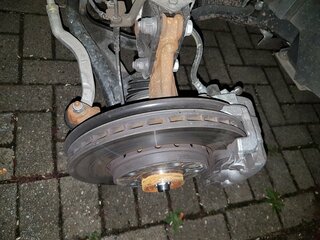

Habe heute auch die Reifen gewechselt(Fotos kommen morgen bei Licht) und die Zentrierringe harken sich bei mir in der Felge ein. Und rutschen mit der Felge wieder runter.
Update:
Mich hat nur erschreckt wie es hinter den Rädern nach nur 6 Monaten aussieht, ist dies bei euch auch so? 20181029_175144.jpg
