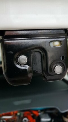

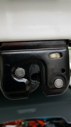

Jedenfalls zeigt die Kontroll-Leuchte "Tür offen" während der 1-2 km, sogar mit Audio-Signal. (Türen verlässlich geschlossen). Dann verschwindet das Signal. Ich geh jetzt noch mal raus und schau mir die Verriegelung im Heck wie oben beschrieben an. OBD2-Gerät meldet keinen Fehlercode.
Die Spur führt zum Heckschloß.

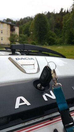

Ich habe folgendes herumprobiert ohne mechanische Kenntnisse:
Bei offener Heckklappe Schlüssel eingesteckt und mechanisch mehrfach verriegelt/entriegelt.
Dann die Fernbedienung bei steckendem Schlüssel Auf/Zu mehrfach betätigt.
Das Schloß unterhalb mit dem Finger mehrfach verriegelt und mit dem Plastkschieber geöffnet.
Schloß mit Schlüssel mechanisch verriegelt, dann die Heckklappe geschlossen.
Das System verriegelt jetzt wieder alle Türen .
Keine Ahnung, vielleicht war das eine Art Reset.

Dzt Lösung ist, Heckklappe öffnen, die Verriegelung händisch nach oben schieben, bis sie einrastet. Dann mit dem weißen kleinen Plastikschieber wieder entsperren. Heckklappe schließen.
ZV sperrt wieder.
Also muß wahrscheinlich das Schloß der Heckklappe, bzw. die elektronische Leitung im Umfeld defekt sein.
