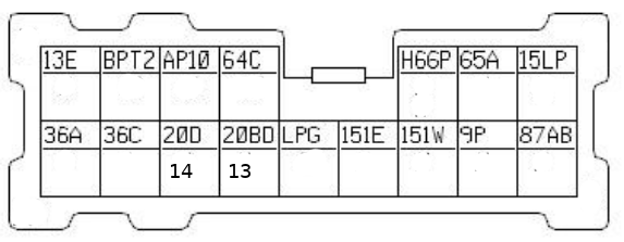

Die Heckklappe wird mit den rechten Türen und der Tür hinten links gemeinsam angesteuert.
Hinter der Verkleidung vor der linken Rückleuchte befindet sich eine Zentralsteckverbindung für den Heckkabelbaum. Dort auf Pin 13+14 findest du die Zuleitungen für den Stellmotor der Heckklappe.Heck.LS.png

Hallo Jungs, vielen Dank für die Hinweise. Werde beides heute Abend mal prüfen. Melde mich, wenn ich den Fehler gefunden hab.
Hallo mambo63, perfekter Tip ! War so, wie Du vermutet hast. Kabelbruch. Kleine Tülle eingelötet, Schrumpfschlauch drüber, alles wieder positioniert, 10min. später ging die Zentralverriegelung wie gewohnt.
