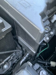

bei meinem dreier Dacia Sandero Stepway klafft wie auf dem Bild zu sehen ein Loch.
Man kann sehen das es hier wohl einen Deckel gibt.
Alles ist relativ gut gegen Marder geschützt und hier kann er einziehen.
Habt ihr das auch so oder gibt es hier jemanden der dort einen Deckel hat?
Wenn ja kann der Jenige mal ein Foto und evtl. die Teilenummer hier einstellen?
Laut meinem Händler ist das bei allen dreier Sanderos so.
Danke schon mal.

Kannst du ein allgemeineres Foto vom Motorraum machen, wo befindet sich das Teil?
Wenn ich mir Fotos/Videos vom Motorraum anschau, dürfte das rechts neben der Batterie sein.
Ist wohl ein Sicherungskasten (lt. Handbuch).

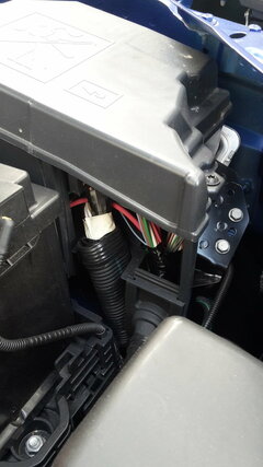

Das ist normalerweise geschlossen...

Ab zum Händler. Das ist offensichtlich bei der Montage vergessen worden.

Schönen Gruss an deinen Händler, so ein hanebüchener Unsinn.
Da fehlt die Abdeckung, der Einschub. Die gibt es sogar einzeln.

So war gerade im Autohaus und habe den Verkäufer damit konfrontiert. Der Wagen im Ausstellungsraum hat aus diese Blende.
Der Verkäufer meinte es gäbe laufend Änderungen und meiner hätte diese Blende nicht.
Ich werde nächste Woche beim Teiledienst an Hand meiner FIN schauen lassen was da los ist und wenn die Aussage des Verkäufers stimmen sollte mit der FIN vom Wagen im Ausstellungsraum das Teil bestellen.
Danke euch, werde berichten...
Das ist Blödsinn.
Die Blende wurde vergessen.
Soll er dir beweisen, daß die Blende Geändert wurde/nicht mehr verbaut wird.
Das Autohaus/den Händler würde ich möglichst meiden.
Ich kann verstehen, daß du wegen 5€ kein Fass aufmachen willst und die Blende selber nachkaufst.
Aber so ein Händler wäre für mich gestorben.
