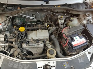

Bilder hab ich keine, Beifahrerseite am Motor die Abdeckungen - Nockenwelle (n) zum Antrieb von Kurbelwelle.
wenn Du davor stehst links. Es gibt nicht nur einen 1.6er... welcher?

Der Wagen ist von 2008...
Ich glaube das isses....
