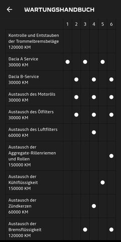

Hallo zusammen, ab wann wird empfohlen den Zahnriemen zu wechseln, bei meinem Mazda 626 waren es 80.000 KM damals,
der hatte dann auch 156.000 KM drauf, denke der läuft heute noch im Osten.
Trag dein Auto mit seiner FIN in die MyDacia App ein, dann kommt sowas:
Kannst du auch in der My Dacia App nachsehen dort stehen alle Fälligkeitstermine drinn
