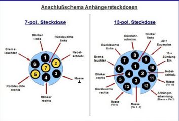

Einfach doch erstmal nachsehen, ob auf beiden Seiten bei eingeschaltetem Blinker Spannung am jeweiligen Pin anliegt.
Dabei aber nicht gegen die Fahrzeugmasse messen, sondern gegen Minus in der AHK Steckdose.
