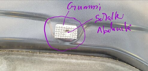

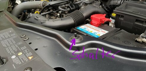

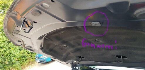

Ich habe den Schalter noch auf Durchgang geprüft und festgestellt, da der Schalter (befindet sich vorne rechts im Motorraum) in ordung ist.
Wenn ich den Stecker von dem Haubenschalter gezogen habe ging die Start Stop einwandfrei.
Also habe ich ein gummi auf den Schalter geklebt und oben auf den Gummi noch mal ein Gummi mit der Klebeseite Richtung Motorhaube gelegt.
Motorhaube zugemacht und wieder auf.....und der Gummi klebte an der Stelle auf die der Schalter drückt.
Start Stop geht wieder(war zu viel Luft zwischen Haube und Schalter.
