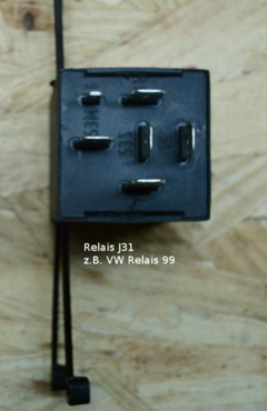

Bei der Generation I kann man ein VW Relais 99 am Wischerhebel einschleifen und so durch das Ein- und Ausschalten einen Intervall zwischen 2 und 30 Sekunden programmieren.

So ein Relais hatte ich mal in einen Corsa eingebaut. Wo muss man das einschleifen?

Man müsste das Relais den Wischer in der Intervallstellung laufen lassen und Stufe 1 und 2 über das Steuergerät.
wischerschalter-jpg.3486
Relais 15 zu Schalter A7
Relais 31 zu Schalter B3 oder B5
Leitung zum Schalter A6 trennen
Relais 53M zu Schalter A6
Leitung zum Schalter A1 trennen
Relais I (4,8mm) zu Schalter A1
Ich hatte das Relaisgehäuse gebohrt, um es mit zwei Kabelbindern an den Kabelbaum zu hängen.

Ich glaub, ich mach das so. Das ist keine komplizierte Geschichte. Und die Relais gibt es in der Bucht ziemlich häufig. Ich setze mal das Thema auf gelöst.
