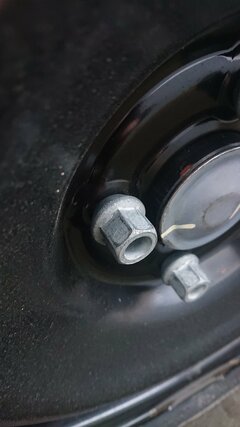

Mal eine kurze Frage: Auf dem Foto seht ihr die 15 Zoll Stahlfelge (Alcar 7775) meiner neuen Winterreifen. Ist das normal, dass die Radbolzen soweit herausstehen, wenn sie korrekt angezogen sind? Vorher waren die originalen Dacia 16-Zöller drauf, von denen die Bolzen stammen. Bei meinem alten Auto gab es immer einen Kraftschluss mit dem Rand des Radbolzens, sodass er in der Vertiefung versenkt war.
Ich würde mal die Werkstatt fragen.
Als ich noch Sommer- und Winterreifen gefahren habe, hatte ich zwei verschieden lange Schraubensätze.
Bei den Winterreifen waren die Schrauben kürzer.
Ich würde daher in der Werkstatt nachfragen.
Alles im grünen Bereich.
Habe es genauso am Sandero
Deswegen muss es nicht richtig sein.
Aber auch nicht falsch.
Nur weil du unterschiedliche Radschrauben nutzen musstest.
Entweder es gab einen Grund wegen unterschiedlichen Felgen von Winter zu Sommer oder war nur durch Zufall so.
Ich kann sagen das es im grünen Bereich ist weil die Konischauflage mit Schraube identisch ist und passt.
Mehr gibt's für mich nicht zu schreiben.
Bleib mal locker.
Ich habe nicht geschrieben, dass es falsch ist, sondern geraten, dazu eine Werkstatt zu befragen.
Mehr nicht.
Bleib mal locker.
Mehr nicht.
Warum locker?
War noch nicht mal angespannt.
Versteh als nicht warum viele hier im Forum immer meine der andere würde sich angegriffen fühlen.
Einfache Frage einfache Antwort.
Deswege mein Abschlusssatz
mehr gibt es für mich nicht zu schreiben.
Und trotzdem schreib ich doch was drauf!
Egal.
mehr als die schraube mit dem vorgegenben drehmoment anziehen macht keinen sinn, die felge sitzt doch fest.
auch bei 500Nm wird die noch genau so ausehen wie auf dem foto, fall sie nicht abreißt :D
aber vorichtshalber würde ich einen vereidigten kfz-sachverständigen damit beauftragen :lol:
Schwenkt die weiße Fahne, das ist es doch nicht wert. ;-)
