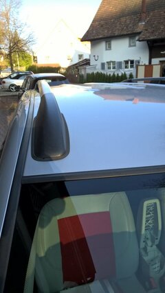

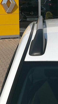

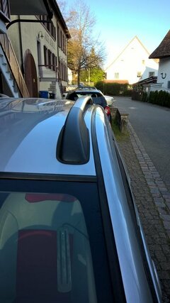

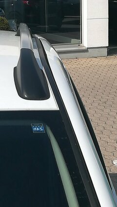

Hallo. Bin Neu hier,ind seit 2. Wo. Besitzer eines logan mcv 2 Tce 90. Habe das Fahrzeug als EU Neuwagen erworben. Bin eigentlich sehr zufrieden,doch eins stoert mich. Selbst bei langsamer Fahrt entstehen Windgeräusche,obwohl Fenster und Tür fest verschlossen sind. Die Dachantenne sowie die Reling kann ich ausschliessen.Das Geräusch entsteht nach meinen Gehör zwischen der Vordertür und Fondtür. Alle Dichtungen sind OK. Die Spaltmaße auch. Habe immer das Gefühl Fenster oder Tür wären nicht richtig verschlossen. Vielleicht weiß jemand Rat.
Anbei Bilder der Seiten.Links OK/rechts grosser Spalt

Würde das auch beim VH bemängeln! Mein MCV ist (nach meinen Empfinden) relativ "ruhig". D.H. keine extremen Windgeräusche.

Das sind natürlich nur Mutmassungen, aber es sieht vom ersten Eindruck so aus als ob die B Säule weiter absteht. Oder aber die Fahrertüre muss schlosseitig und die Hecktüre an der Scharnierseite mehr nach innen.

Erst mal vielen Dank an euch alle.
Bin natürlich zum Dacia Händler und habe das Problem erörtert.
In der Wartezeit habe ich mir mal andere frisch gelieferte Logan Mcv 2. Im Hof des Haendlers angeschaut. Siehe da, ich habe nicht das einzige zugige Modell. 3 stk haben alle an der Fahrerseite A und B Säule einen Spalt. Beifahrerseite überall OK.. Habe erst mitte Mai einen Termin bekommen.
Werde das AH wo ich ihn gekauft habe auch morgen informieren. Der Dacia Haendler bei uns erfüllt dann den Garantieanspruch.
Vielleicht haben die eine fehlerhafte Charge Türen für die Fahrerseite erwischt. Presse fehlerhaft oder so....... Sollte eigentlich nicht durch die Endkontrolle sowas.
