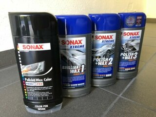

Bei einem neuen, frischen Lack.. Falls man sich den Aufbereiter ersparen will.. Würde ich den 1-er nehmen.
Wenn der Lack etwas älter ist, kann man zum 2-3-er raufgehen.
Tipp: Fahrzeug am Vorabend waschen und nicht mehr bewegen. Erst am nächsten Tag "Behandeln". Am Schluss zusätzlich nochmals mit einem ganz normalen Schutzwachs zusätzlich behandeln. Ist halt doppelte Arbeit. Wenn man es gründlich machen will, verliert man einen Halben Tag. Nicht mit der Watte sparen!

Die Stufen gehen nicht nach Alter des Lackes, sondern nach Zustand.
Genau im Prinzip hast du schon recht! Aber wenn der Lack noch neu ist (ich gehe mal davon aus), würde ich mich hüten mit der "Raspel" dahinter zu gehen. Mit jedem Polieren geht immer Farbe ab.
Meistens je älter das Fahrzeug ist, desto mehr Kratzer sammeln sich an, dann ist es sinnvoller es mit stärkeren Mittel zu Behandeln und da der Lack dann "ganz trocken" ist, gibt es trotz mehr abrasive Partikel von der Politur weniger Farbschwund.
