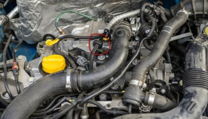

kann mir jemand sagen, wie das rot markierte Teil heißt?
Brauche es als Ersatzteil :-(

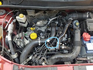

Erstzteilkatalog TCe 90 Euro 5 das könnte das Teil 2 sein, welches by Renault für 64brutto in der Liste steht.
118261020R - Google-Suche
118264921R - Google-Suche

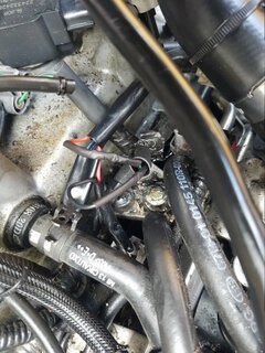

Da hatte es einen Stecker verschmort und die MKL meldete sich. Ein Wunder jedoch, der Motor lief immer noch auf Gas. 20191003_124003.jpg
Beim Ausbau ist dann das angefragte Teil gebrochen.
Der Stecker gehört zur Zündspule?
Ich bin mir nicht sicher, denke er gehört eher in Richtung Gasanlage.
Der Stecker liegt unterhalb der Halterung für den dicken Luftschlauch und ist ohne Demontage des Schlauchs nicht sichtbar.
Da ich keinen Stecker habe, hab ich die Leitungen jetzt verlötet.
Der Stecker lag auf der Schraube (Bildmitte) auf und wurde anscheinend von der Motorhitze "bearbeitet".
