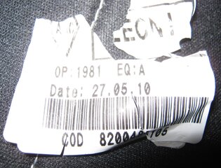

Aufkleber suchen ;-)
Einfach mal unterm Sitz oder im Motorraum nach nem Aufkleber schauen. ;)

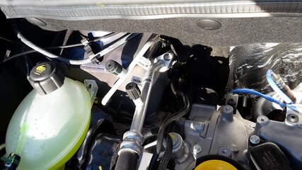

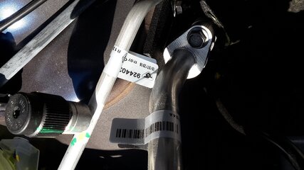

Produktionstag und Klima
Ich denke das die Produktionstag gleich ist an die Tag das die Airco mit R134a ist gefullt. Die Tag ist zu finden im Motorraum. Bei mir 10 Juli 2016 (leute in Maroc arbeiten auch Sonntags ;) )
(entschuldigung meine hollandisches Deutsch)

wenn ich mir so das Bild mit dem Ausgleichbehälter anschaue.
Stelle ich fest das sich nicht nur das Produktionsjahr ändert sondern
auch die Farbe der Kuhlflussigkeit :o:D meine sieht gelblich aus.
Ich würde das schon noch als "gelb" sehen wollen:)
