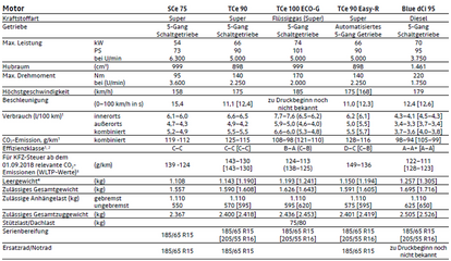

Dacia Logan MCV Motor - als Benziner und Diesel
Vom 03.01.2020, aber letzte Woche zuletzt schicken lassen, sollte also immer noch die aktuelle Version sein:
  • #14
Dann gibt es also EU weit nur einen Motor TCe 100 ECO-G mit den gleichen Verbrauch.
