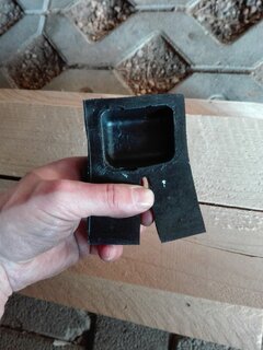

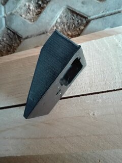

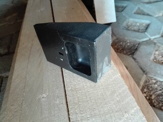

Ich habe bei meiner neulichen Dämmaktion natürlich auch die Kofferraumklappe gedämmt, zumindest wo man hinkam. Kaum war der Deckel innen abgenommen, fiel eben jenes Teil auf den Boden. Ich habe nicht herausgefunden wo dieser weiche Schaumstoffklotz genau saß. Jetzt ist er eben nicht da wo er hingehört. Weiß jemand wo er ganz genau hin soll???
Danke schonmal ;)

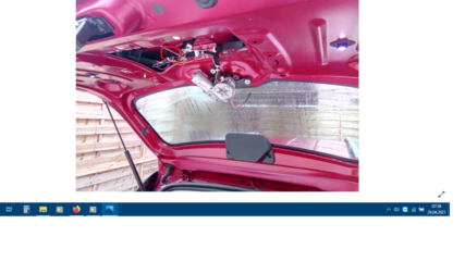

Hallo, das sitzt auf dem Gestänge vom Drücker Schloß zum Kofferraumschloß.
Aber richtig rum einsetzten, sonst klemmt es das Gestänge ein und der Drücker klemmt.
Gut, dann werd ich es dort wieder einsetzen. Danke! :)

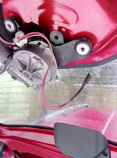

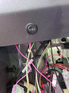

@Tiger151 Genau dort an der Klappe will ich auch noch zwei Leuchten anbringen. :yes: Hast du sie extra geschalten oder mit dem Kofferraumlicht geschaltet?
Hallo, ich habe ein Dreifachschalter eingebaut. I über die normale Innenraumbeleuchtung, 0 aus, II mit Dauerplus. In der der Heckklappe habe ich ein Neigungsschalter das die LED Lampen nur bei geöffneter Hecklappe an sind.
