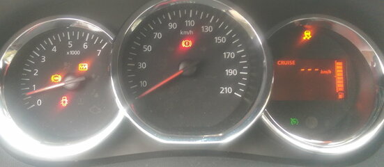

würde mich über einen Tipp freuen. Der Duster 125 TCE (4 Wochen alt) lief bis jetzt gut.
Der Motor bringt kaum noch Leistung, es leuchten die ABS Lampe und weitere siehe Foto.
Hat jemand ne Idee ob ich mir selbst helfen kann, oder es irgendwo noch in die Werkstatt schaffe ? (mit dem ersten Gang schaffe ich es kaum noch eine winzige Steigung mit 5 KmH zu fahren).

  • #2
Danke.
Hatte vorher schon mal 1 Minute den Zündschlüssel rausgenommen um zu sehen ob die Meldungen verschwinden. Hatte nichts geholfen.
Nun nach einer Stunde ist die Meldung zu ABS und ESP verschwunden. Es leuchtet aber dafür die Lampe zum Thema "Abgasregulierung" dauerhaft Orange. Der Motor hat wieder Leistung (2* getestet). Also werde ich das Auto erst mal nutzen und Montag/Dienstag zur Werkstatt bringen.
Mal sehen ob mein ELM-Bluetooth Adapter in Verbindung mit Torque noch weitere Infos liefert. (Habe ich noch vom vorherigen VW)
Da das Auto wieder fährt geht es ganz klar selbst zur Werkstatt. (In Ruhe)
Inzwischen sind ALLE Leuchten wieder erloschen und ich tippe fast die Ursache waren 4-5 Versuche "Anfahren am Berg eines Anfängers"...
Aber das muss das Auto meiner Meinung nach bequem aushalten können...
