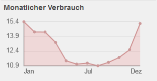

Wie hoch ist eurer Erfahrung der Unterschied in Bezug auf Verbrauch und Reichweite zwischen Sommer "Ling Long" und Winterreifen?
Bei den jetzigen warmen Teperaturen brauchen die All-Seasonreifen bei mir 2,5kw/h mehr als die Sonmmerreifen bei gleichen Fahrbedingungen- keine Heizung, kein Licht und keine Scheibenwischer
In meiner Signatur kannst auf die einzelnen Autos bei Spritmonitor klicken, und da siehst Du dann so etwas:
Das liegt aber nicht an "Ling Long" oder Winterreifen, sondern an den Jahreszeiten. Wenn im Sommer Winterreifen und im Winter "Ling Long" drauf wären, sähe es genau so aus.
Habe vorgestern von meinen All seasons auf meine Ling Long gewechselt und siehe da bei gleicher Strecke und Fahrweise von 14 auf 12,5KW/h bei ca 8 Grad.
Ich folgere daraus, dass die Winterprofile Strom kosten. Allerdings sollen meine ein gutes Winterprofil haben aber in der Kraftstoffeffizienz sind sie mit D klassifiziert. Ok, Winterverzuschlag gibt es auch noch. Im Sommer die gleiche Strecke 11KW/h mit Li-Lo.
OK, die Ling Long mögen da nochmal eine Ausnahmeerscheinung sein. Und ein Reifen, der besser "klebt", mag dann mehr Verbrauch verursachen. Aber das gilt auch zwischen Sommerreifen und Sommerreifen.
Interessant auch: wenn ich den Luftdruck erhöhe, ist die regelmäßige und absolut gleiche Strecke von Stellplatz zu Stellplatz über gut 50 km plötzlich im Schnitt 100 Meter länger - man kann den höheren Druck in der gefahrenen Entfernung messen :).
