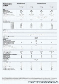

ich bin neu hier und habe eine Frage, ich werde mir demnächst einen Dacia Dokker Van kaufen jetzt taucht nur die Frage auf mit welchem Motor ich fahre hauptsächlich Freiland und Stadt. Eine Standheizung ist ebenfalls geplant falls dies für den Motor relevant ist. Ich suche einfach nur einen langlebigen, ziemlich wartungsfreien Motor. Ich fahre aktuell einen Renault Twingo 2 mit dem 1,2l 58PS Motor und habe fast problemlos 245000km runter, und soetwas erwarte ich mir nun nochmal. Ich würde mich sehr über eure Erfahrungen freuen. Im Anhang befinden sich die aktuellen Motoren

So habe ihn nun die Woche bestellt, den einzigen Motor den es gab war der dci 1,5 95ps motor
