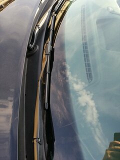

welche Wischer werden denn verbaut ?
Man findet unterschiedliche Aussagen der Größe.
Benötige komplette, also vorne und hinten.
Bitte die AERO Twin
Mein MCV II ist aus 8/2016 EZ
Vielen Dank für die Hilfe

schau bitte mal nach was Du für Aufnahmen am Wischerarm hast. Das Wischerblatt demontieren. Wenn der Wischerarm vorne gerade ist, also nicht wie ein U- gebogen ist, kannst Du die nehmen, die ich drauf habe. Aerotwin A115S für vorne.
Schau mal hier
Ansonsten, ich meine @Doldini hat auch ein Bj. 2016 und Aerotwin drauf...
Den hinteren habe ich noch nicht gewechselt. Sorry
Hilft das?

Die gebogenen Hakenaufnahmen sind für die preisgünstigen Standartwischer. ( So an unserem Stepy Bj. 13)
Die geraden Wischerarmenden mit der kleinen Aussparung sind sog. Bajonettverschlüsse. ( hat z.B. mein 16er Logan)
Die absolute Länge der Wischergummis sind in geringen Maßen variabel. Die Hersteller nehmen die, die grad so reichen - evtl. kann man geringfügig längere nehmen. Dann aber bitte vorher vernüftig ausmessen!

kaufe dir die AERO-Twin von Bosch, damit bist du bestens bedient. Must halt auf die Wischeraufnahme achten (Hacken oder Bajonett):rolleyes:
Gruß ;)
nicht wirklich, wenn man das Ende des Wischerarms (Metal) nicht richtig sieht. Wenn ich mir das Bild so anschaue, sieht mir das stark nach den gebogenen Wischerarm, wie ihn @Doldini auch hat, aus. Sicher kannst Du das aber nur sehen, wenn Du mal einen demontierst!
Doldini hat Dir ja beide verlinkt:yes:
Bei den Aerotwin auf die Buchstaben AP achten, denn da sind 4 adapter dabei damit nichts schief gehen kann.
Grüße
