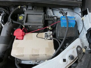

Einen Ausfall der Autobatterie vermeide ich seit Jahren erfolgreich, da bei uns in allen Autos ein "Megapulse" eingebaut ist.
Das ist ein elektronisches Gerät, welches an den Plus- und Minuspol der Batterie angeschlossen wird und ab einer Spannung von 12.9V (wenn das Fahrzeug in Betrieb ist),
Spannungsimpulse aussendet und so die im Neuzustand grosse Oberfläche auf den Bleiplatten beibehält. Man muss sich das vorstellen wie Berg und Tal anstelle einer glatten Fläche, welche einer alten Batterie entspricht. Jedenfalls hält die Batterei so ein Autoleben lang - muss nicht ausgetauscht werden. Das Teil gibts bei Conrad. aber ich glaube günstiger (~65€) ist es bei voelkner.de zu haben. Auch Batterien, welche ein paar Jahre hinter sich haben, können damit aufgefrischt werden.
Den Kauf und Einbau eines solchen Gerätes kann ich deshalb nur empfehlen.

Was sagt die Werkstatt wenn man mit diesem Megapluse Teil zur Inspektion fährt? Das baut man vorher besser aus,oder?
Hi
Das teil baut kurzfristig eine Hochspannung auf,die ( angeblich ) damit eine Auffrischung der Platten in der Batterie bewirken soll .
mfg
Wenn die Garantie durch ist es eh wurscht,und die Werkstatt sieht dann auch...Obacht der hat Ahnung .....

Ich bin aber auch nicht richtig Überzeugt das dieses kein Voodoo ist. Sulfaltierung soll nicht rückgängig zu machen sein hört man auch immer wieder und von diesem Gerät wird behauptet als könne es das.
