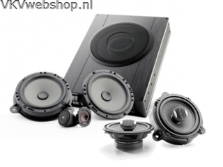

Hallo ich habe mir letzte woche das Plug & Play System FOCAL MUSIC PREMIUM 6.1 eingebaut. Und es ist ein richtig satter klang und sehr einfach einzubauen da alle kabel und adapter speziel für Renault und Dacia dabei sind. eigendlich reicht auch das 4.1 System da man hinten aus der plasteverkleidung nicht wirklich einen sauberen klang rausholt.
mein Dacia Händler wollte fur das System 830 € haben . Ich habe mir meins über einen Händler aus Holland bestellt für 539 € plus 18 € versand.
Speakersets Focal :: VKV webshop (http://vkvwebshop.nl/webwinkel/multimedia-36/speakerset-336/products_listing/)
